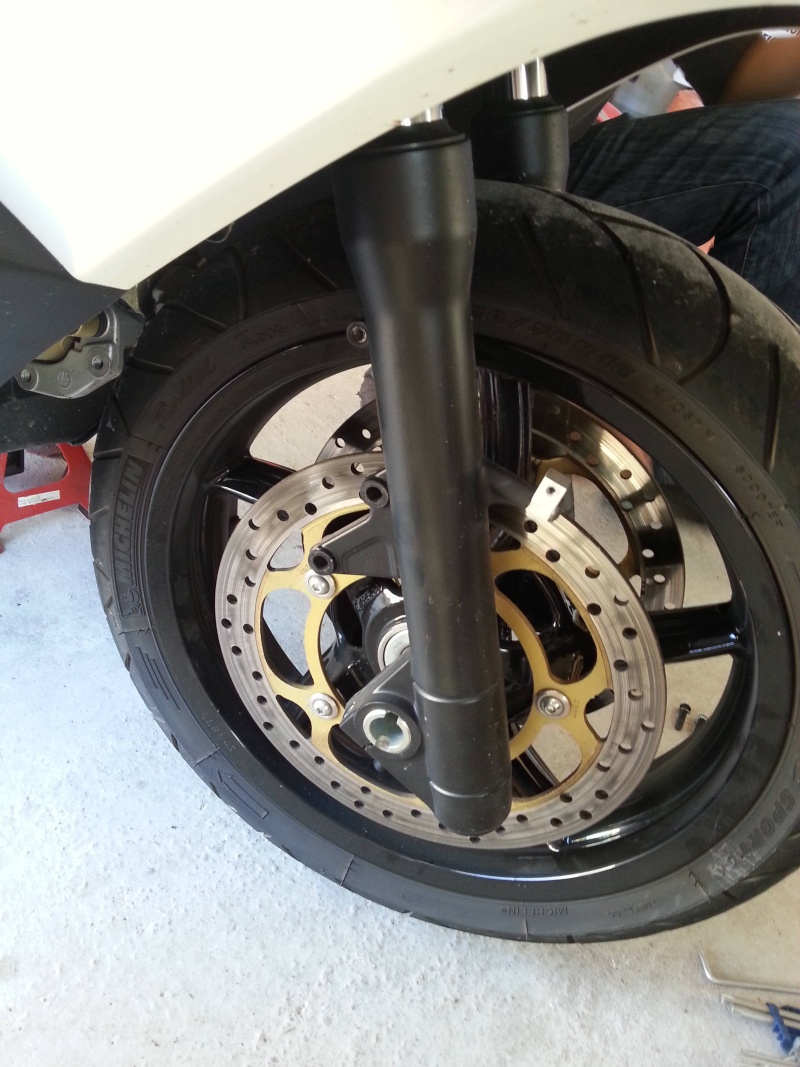

bon bah je ne pouvais pas m'arreter en si bon chemin booster33 m'as tenté avec ses ressorts bitubo avec atelier de montage
démontage des flancs puis crique et chandelles
démontage garde boue + étriers
démontage des 2 demi guidons
desserrage de la potence
une mousse
ensuite
démontage de la roue pis desserrage du jeu de direction
et voila la fourche est sortie
et la on a galérés comme des chiens a desserrer les bouchons de fourche mais mon ami WD40 est venu nous aider
un scooter volant !!!!
après il n'y a plus de photos parce qu'on avait les mains pleines d'huile,
on a sorti les batons du té de fourche on a enlevé les bouchons ,les ressorts ,l'huile
on a monté les bitubo avec les spires les plus rapprochées vers le haut
,remis de l'huile 15 les bouchons pis opération inverse pour tout remonter
la fourche remontée ,je me rend compte que les fourreaux sortent de 2 mm en plus par rapport a avant je me demande si avec les anciens ressorts le claquement venait du fait qu'ils sont trop souples et laissent un vide en cas de détente
la il n'y a aucun claquement meme sur chemin de pierre cabossé
on voit l'ancienne marque du join spy
maintenant je vais faire comme Yves j'vais bouffer lol
