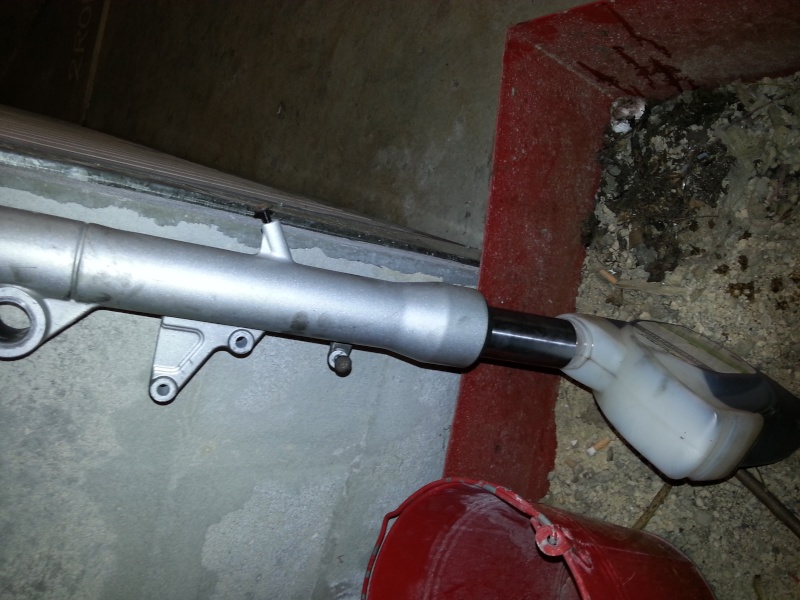

Et ce matin le facteur m’amène les ressorts de fourche bitubo, je m'empresse de démonter =)
Et je vide le baton...
Et là surprise....
Y avait déjà des ressort bitubo
Donc je vais juste changé l'huile ( sur les 2) maintenant que j'en ai vidé un lol et profité pour changer les spy.
Quoiqu'on m'a toujours dit "tant que ça marche ne touche à rien" lol
Du coup je vais revendre les ressorts que je viens d'acheter.

Message par Seb74 le Sam 25 Mai - 3:52
Re: New GP
Message par jeffou le Sam 25 Mai - 4:12
Yes la surprise......sympa un majesty monte bitubo!
Nombre de messages : 3305
Re: New GP
Message par jeffou le Sam 25 Mai - 4:16
Ahhh excuse,c est un gp!avec l avant en vrac on s y perd!

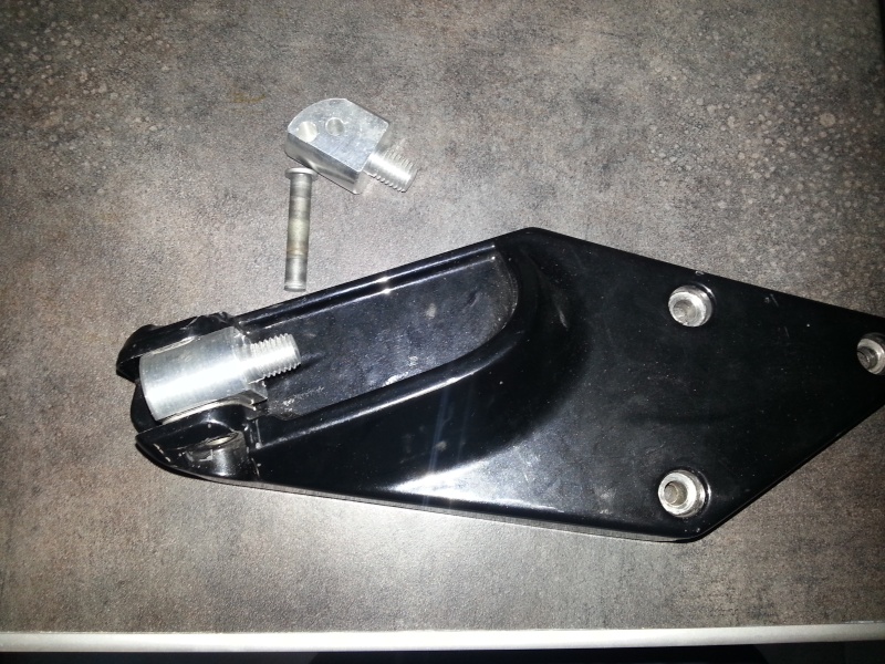

Bon j'étais parti pour acheté des joins spy, mais en faite je suis revenu avec ça :
Je crois pas que les adaptateurs de cale pied existent pour GP 800, après 2 essais, j'ai pris des adaptateurs pour kawa.
Il faut juste que je reperce l'alésage pour l'axe et limer un peu le haut

Message par booster33 le Mer 29 Mai - 1:35
Voici les cales pied montés :
