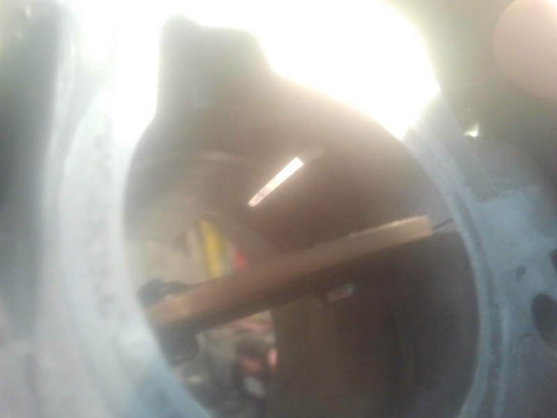

où est l'erreur?
ceux qui ont travaillé le mal?
1GP avec son repro.......  ou qui ont fourni les corps de papillon?
Je laisse le jugement à vous..........
Pendant ce temps, je mets ces photos si vous vous rendez compte que un corps de papillon dans ces conditions n'aurait jamais marché.
et maintenant je me demande ...... qui est ce mécanicien qui monté ce corps et n'a pas été en mesure de reconnaître une erreur si grave!!??
Mon cher ami VICTOR31 ........ maintenant me dire ce que vous faites??

C'est quoi ?

Je n'ai rien fait sur le corp papillon !!!
C'est moscatelli qui l'as modifier en diamètre 43 ...
Moi j'ai juste mis la main au porte monnaie ...

Message par yves06 le Mar 25 Fév 2014 - 18:58
cette fente..c'est pas normal

victor.. mon ami
vous n'avez pas de culpabilité
mais je veux que vous réfléchissiez

ce corps ne pourrait jamais fonctionner parce que même si le papillon fermé
l'air est entré de tous les côtés

AH OUIII !!!!!
je viens de conprendre la photo.....
je t'ai pas menti aussi
quand je te disais que je n'arrive pas a régler mon gp  triste

Message par Invité le Mar 25 Fév 2014 - 19:12
exatement......victor
et c'est pour cette raison que j'ai insisté parce que vous pourriez m'envoyer également le corps
parce que je soupçonnais déjà qu'il y avait une erreur.
Je n'ai aucun préjugé contre vous
Je ferai tout mon possible pour aider un ami qui habite loin et qu'il n'a pas d'autre possibilité de résoudre ce problème.

vous avez compri le problema de cette papillon??

1gp800 a écrit:vous avez compri le problema de cette papillon??
oui  ptdr  ptdr

C'est possible de mettre des photos d'un corps papillon qui est bien ?? Car je connais rien en mécanique mais sa m'intéresse et j'aimerais bien voir les différences entre les deux merci.

Message par yves06 le Mar 25 Fév 2014 - 19:18
le meme mais sans la fente que te montre 1gp800

eldogo
Je vais vous expliquer en termes simples, vous essayez de comprendre.
la corp en question malgré le papillon fermé
l'air pénètre par la fente. !!!
et donc ne peut pas fonctionner

yves06 a écrit:le meme mais sans la fente que te montre 1gp800
exattement

D'accord merci. Le problème c'est la fissure qu'on vois sur la première photo ?? Ou c'est la grande fente qu'on vois bien sûr la dernière photo ??

Eldogos69 a écrit:D'accord merci. Le problème c'est la fissure qu'on vois sur la première photo ?? Ou c'est la grande fente qu'on vois bien sûr la dernière photo ??
Désolé des questions cons .
C'est la dernière photo...
C'est la dernière photo... Et la première lol
ćest la fissure .... Lol

Message par jean mascoot le Mar 25 Fév 2014 - 19:57
Quelle est la raison de cette fissure?? Casse ou travail mal fait??

Message par Invité le Mar 25 Fév 2014 - 20:01
est un bruit de travail
mais la grande erreur la plus fait ..... qui a envoyé un technicien qui n'est pas au courant d'une telle erreur
encore que je suis un simple minusier, je suis immédiatement rendu compte que cette grande erreur.

jean mascoot a écrit:Quelle est la raison de cette fissure?? Casse ou travail mal fait??
je dirais trop d'usinage !!!!!

Message par jean mascoot le Mar 25 Fév 2014 - 20:14
pas cool de la part de l'usineur

Message par victor31 le Mar 25 Fév 2014 - 20:18
en france,
personne ne fait de modification sur les gp!!!!!
alors quand tu fait faire des modifications a l'etranger,
 nos mecanos ne font que remonter que les pièces.

victor31 a écrit:en france,
Je ne suis pas d'accord victor
un mécanicien médiocre
aurait à voir l'erreur.!
