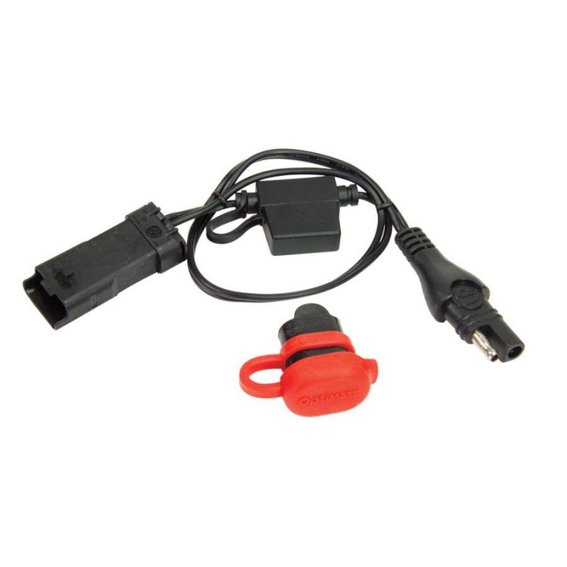

j'ai donc "pour le moment" branché mon bon vieux CTEK en maintien de charge
et j'ai récupéré une cosse pour le cabler directement sur la prise diag Ducati
le gars du ducati store m'as permis de faire une photo de la dite cosse

Tu as fait comment tu as acheté le raccord optimate et tu la « fusionner » à un raccord CTEk ??
CTEk ne font encore malheureusement pas de fiche propriétaire par marques .

j'ai récupérer une fiche qui me servait sur un ex moto, que j'ai fusionné sur mon CTEK
marche michel , juste 2 connecteurs sur 5 pour l'alimentation

en fait j'utilise la prise Diag Ducati à 5 broches
car mes prises 12v ( strada ) se coupent avec le contact ...
elle ressemble à ça ( jaune ), une fois le capuchon retiré
sur le diavel il y a 5 connecteurs
ensuite il faut trouver une prise male
la becannerie la vend !!!
https://www.la-becanerie.com/moto/electrique/kits-alimentation/adaptateur-de-prise-ducati-optimate-47.html
