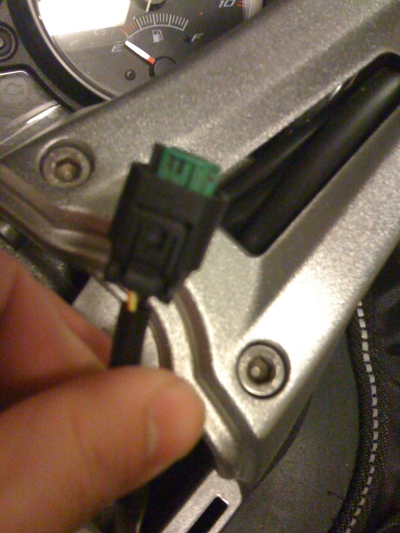

Message par zill le Lun 8 Fév - 8:14
Ce weekend, j'ai eu un problème de relais, en démontant l'avant du
carénage j'en ai profité pour récupérer l'alimentation du guidon. et la faire passer ver l'avant du scoot pour par la suite brancher un GPS.
Cette connectique Tyco Electronics (jbosse chez eux) est idéal pour les poignées chauffante, GPS car c'est un + après contact.
LE + = fil jaune et rouge
J'ai repiqué les poignées dessus, c'est nickel

Message par toninoh84 le Lun 8 Fév - 8:21
Tu t'es repiqué à cet endroit (sous le guidon) ou tu as déplacé le fil ???
T'as pris une cosse spécial pour le repiquage ou autrement ???

Re: poignées chauffantes gp800
Message par zill le Lun 8 Fév - 8:50
J'ai déplacer le faisceau devant, dérrière le tableau de bord, pour par la suite installer un GPS à la casquette.
J'ai fait une épissure sur le fil de l'alimentation rouge/jaune et j'ai soudé.
